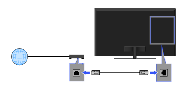

За да създадете правилно LAN (Local Area Network, локална мрежа) мрежа, ще Ви е необходимо следното:
  • Вашият телевизор трябва да има възможности за свързване с интернет. Ако не сте сигурни дали има такива, моля, проверете в спецификациите
  • Ще Ви е необходим абонамент към интернет доставчик
  • Ще са Ви необходими модем/рутер и LAN кабели (Ethernet кабели)
По-долу е представен типичният начин на конфигуриране:
Как да създадете кабелна LAN мрежа
  1. Подгответе Вашия LAN рутер, като следвате инструкциите от доставчика на рутера
  2. . На дистанционното управление на телевизора натиснете HOME > Settings (Настройки) > Network (Мрежа) > Network Setup (Конфигуриране на мрежа). Показва се началният екран
  3. Изберете Wired Setup (Подготовка на кабелно свързване) > Auto (Авто) или Custom (Персонализирано)
    • Auto (Авто):Позволява автоматична конфигурация на Вашата кабелна мрежа
    • Custom (Персонализирано):Позволява ръчна конфигурация на IP адреса и прокси сървъра
  4. Следвайте инструкциите на екрана
