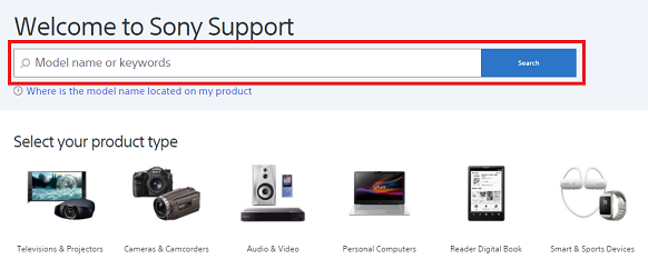

- Напишете наименованието на модела на телевизора в полето за търсене на началната страница за поддръжка на Sony.
Ако не знаете какъв е номерът на Вашия модел, моля, проверете стикера в долния ляв ъгъл на задния панел на телевизора.
